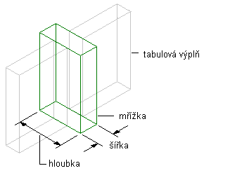

Použijte tento postup k definování příčlí určením šířky a hloubky.
Protože sestavy dveře/okno mohou obsahovat několik vnořených osnov s různými příčlemi, je užitečné použít pro příčle osnovy, pravidlo pro tvorbu názvu, tak aby označovalo umístění osnovy nebo účel v rámci sestavy dveře/okno. Například, L3-FL1- příčel okna označuje příčel pro okno ve třetí úrovni v podlaží 1.
Určení šířky a hloubky příčle sestavy dveře/okno

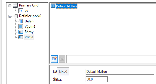

- Klikněte na kartu Pravidla projektu.
- V levém podokně vyberte položku Příčle v nabídce Definice prvků.
- Kliknutím na tlačítko
vytvořte novu definici příčle.
- Zadejte popisný název pro definici příčle.
- Určete šířku a hloubku pro definici příčle.
- Zadejte všechna odsazení.
- Klikněte na tlačítko OK.
