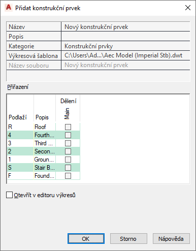

Tento postup slouží k vytvoření nového konstrukčního prvku v projektu.
Chcete-li... | Pak… |
pojmenovat nový konstrukční prvek | zadejte název. Pokud se číslo projektu použije jako předpona názvů souborů projektu, není nutné zde předponu zadávat. Úplný název s předponou se zobrazuje pod možností Název souboru. |
zadejte popis konstrukčního prvku | klikněte na nastavení pro Popis, zadejte popis konstrukčního prvku a klikněte na tlačítko OK. |
změnit kategorii konstrukčního prvku | vyberte kategorii v seznamu Kategorie. Ve výchozím nastavení je navržena kategorie vybraná v kroku 3. |
vybrat jiný soubor šablony | klikněte na možnost ![]() |
přiřadit konstrukční prvek k hladině a dělení | v tabulce přiřazení vyberte správnou hladinu a dělení. Vyberte požadovaný řádek hladiny a sloupec dělení a zaškrtněte příslušné políčko. Poznámka: Měli byste zaškrtnout pouze jednu hladinu a dělení. Více hladin a dělení vytváří rozsahové konstrukční prvky.
