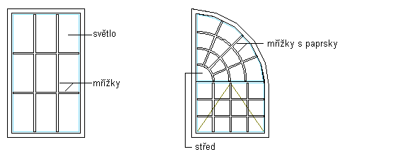

Okenní mřížky jsou sekundární rámové prvky, které drží více tabulek skla v okenním rámu. Aplikace Sada nástrojů AutoCAD Architecture 2024 nabízí snadný způsob vytváření mřížek s různými vzory rozvržení.
Okenní mřížky jsou k dispozici v několika vzorech, které lze přizpůsobovat do mnoha různých stylů:
Hvězdný a sluneční vzor jsou kombinované-obdélníkové vzory s půlkulatým nebo čtvrtobloukovým paprskovým vrchem a je možné je použít pro půlkulaté, čtvrtobloukové a obdélníkové mřížky. Gotický vzor je podobný, ale má gotický vzor mřížky. Ostatní vzory jsou primárně obdélníkové, ale hodí se i do půlkulatých okenních rámů.
Pro mřížky oken můžete vytvářet vlastní tvary tak, že vytvoříte profily z křivek a přidáte je do nového stylu okna.
Mřížkové komponenty okna
