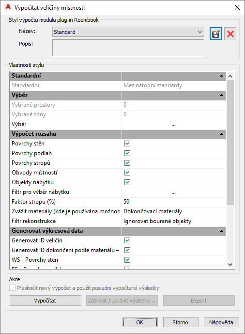

Výpočet veličin místnosti vyžaduje, abyste zadali rozsah výpočtu podle aktuálního standardu výpočtu. Ve výkresu lze ukládat různé styly výpočtu s různým nastavením. Ujistěte se, že v nastavení výpočtu máte zadaný správný standard výpočtu.
  1. Klikněte na kartu Nástroje Vision panel Roombook Vypočítat veličiny místnosti.
  2. Vyberte v seznamu název stylu.
  3. Určete výběr prostorů a zón.
  4. Určete výpočet rozsahu (veličiny na prostor):
    • Povrchy stěn, podlah a stropů
    • Obvod místnosti a objekty nábytku.
  5. Určete výběr stylů nábytku.
  6. Určete generování výkresových dat.
  7. Klikněte na možnost Spočítat.
Jméno stylu
V části Styl výpočtu modulu plug-in Roombook můžete uložit různé výpočty modulu Roombook. To vám umožňuje definovat a ukládat různé výpočty ve výkresu. Výchozí styl se jmenuje „Standardní“. Pokud uložíte ho pod jiným názvem, můžete definovat rozmanité výpočty (prostory, zóny, rozsahy výpočtu atd.), které jsou uloženy ve výkresu. Zadejte popis dle potřeby.
Uložit
Uloží, zkopíruje nebo přejmenuje aktuální styl.
Odstranit
Odstraní aktuální styl z výkresu. Jeden styl však ve výkresu musí vždy zůstat.
Vlastnosti stylu
Všechna nastavení provedená v tomto dialogu (výběr, rozsah, export) jsou uložena v aktuálním názvu stylu výpočtu veličin místnosti. Nastavení výpočtu však nejsou uložena ve stylu, ale globálně ve výkresu. Pokud je třeba, můžete je před novým výpočtem změnit.

Výběr prostorů a zón
Zobrazuje počet prostorů a zón, které jsou vybrány pro výpočet v názvu aktuálního stylu. Klikněte na tlačítko Výběr „...“ a vyberte prostory nebo zóny.
Rozsah výpočtu
Modul Roombook počítá veličiny na základě prostorů. Minimální požadavek je alespoň jeden prostor uzavřený stěnami. Teoreticky je také možné, aby místnost byla definována pouze čarami vazeb prostoru; v tomto případě budou čáry vazeb prostoru považovány za povrchy stěn (bez plochy a výšky).

Přeskočit nový výpočet a použít poslední vypočtené výsledky
Tato možnost je aktivní až po prvním provedeném výpočtu modulu Roombook a při každém novém volání příkazu je ve výchozím nastavení deaktivována.
Modul Roombook vyžaduje, aby byl nový výpočet (aktualizace, opakovaný výpočet) proveden při každé aktivaci příkazu Vypočítat veličiny místnosti, aby bylo zajištěno, že všechny změny v modelu se odrazí ve výpočtu Roombook, prováděném v libovolném okamžiku. To může být časově náročné, zejména u větších výkresů, takže volitelně můžete vynechat proces nového výpočtu (aktualizace) a jednoduše zobrazit poslední vypočítané výsledky modulu Roombook.
Poznámka: Tato možnost také znamená, že uložený stav výpočtu modulu Roombook nemusí odpovídat aktuálnímu stavu výkresu a že na to je nutné brát ohled.
Jestliže jste od posledního výpočtu modulu Roombook provedli ve výkresu změny, neprojeví se tyto změny v uložených datech modulu Roombook. Pokud je tato možnost aktivována, zobrazí se při různých příležitostech odpovídající výstražná hlášení. Výpočet modulu Roombook je nicméně možné kdykoli aktualizovat kliknutím na tlačítko Vypočítat (které je aktivní, pokud je tato možnost deaktivována). Výpočet by měl být v každém případě aktualizován zejména při exportu výsledků do aplikace Excel, souborů CSV nebo DWF.
Vypočítat
Vypočítá veličiny místnosti. Výpočet je proveden podle aktuálního nastavení v tomto dialogu a aktuálních hodnot Nastavení výpočtu.
Zobrazit/upravit
Zobrazení a úpravy detailů vypočtených veličin.
Export
Spustí proces exportu vypočítaných veličin do zvoleného formátu.
