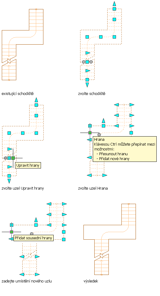

Tento postup použijte ke změně úhlů a poloh hran podesty na schodišti ve tvaru U a víceramenném schodišti. Každá hrana podesty může být zúžena nebo posunuta nezávisle pomocí uzlových bodů.
Poznámka: Jestliže změníte šířku schodiště po provedení uzlové úpravy boku, jsou změny uzlu ztraceny.
- Vybrat schodiště pro úpravu.
- Vybrat uzel Vrchol na podestě a posunout uzel mimo cestu schodiště do nového místa.
Podesta se změní do nového tvaru. Jestliže je uzel sdílen mezi podestou a ramenem, rameno se posune s podestou.
- Vybrat uzel Hrana na podestě a posunout uzel kolmo k cestě schodiště do nového místa.
Celá hrana podesty se posune do vybraného místa.
Použití uzlů ke změně šířky podesty schodiště přidáním hrany
- Vyberte uzel Hrana na boku podesty, stiskněte Ctrl, a poté posuňte uzel mimo cestu schodiště.
Vytvoří se vedlejší hrana podesty.
- Klikněte pravým tlačítkem a klikněte na tlačítko Zrušit všechny výběry k vypnutí uzlů.
