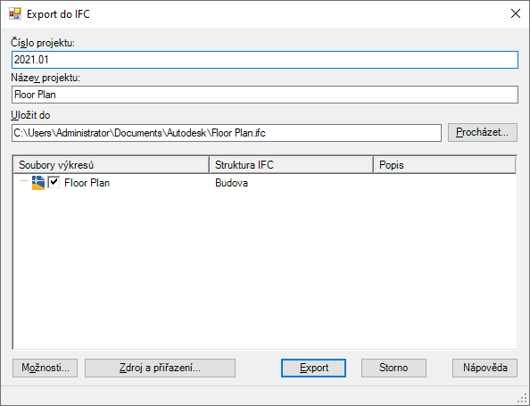

  3. V dialogu Export do souboru IFC zadejte následující vlastnosti:
    • Do pole Číslo projektu zadejte číslo projektu pro výkres.
    • Upravte pole Název projektu, pokud je to zapotřebí. Ve výchozím nastavení je tu zobrazen název exportovaného výkresu.
  4. Po kliknutí na tlačítko Procházet změňte výchozí umístění, kam je soubor IFC exportován.
  5. Zadejte popis souboru pro export.
    Můžete vybrat více výkresových souborů a změnit všechny popisky nebo popisy současně.
  6. Pokud je to nutné, klikněte na položku Možnosti a zadejte možnosti exportu.
  7. V případě potřeby klikněte na položku Zdroj a přiřazení, vytvořte instance zdrojů IFC a definujte vlastnosti zdrojů.
  8. Klikněte na tlačítko Exportovat.
