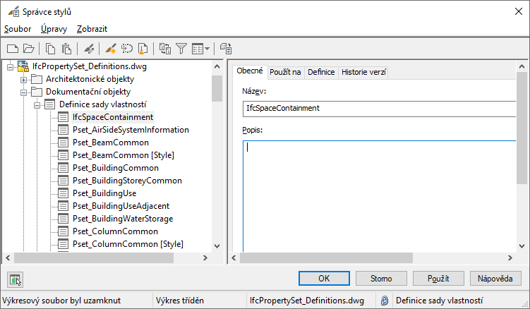

- Ve Správci stylů klikněte na možnost Soubor
Otevřít.
- Přejděte do složky C:\ProgramData\Autodesk\ACA <verze>\csy\Styles a otevřete soubor IfcPropertySet_Definitions.dwg.
- V levém podokně Správce stylů rozbalte postupně IfcPropertySet_Definitions.dwg
Dokumentační objekty
Definice sady vlastností.
- V zobrazeném seznamu definic sad vlastností, klikněte pravým tlačítkem na položku IfcSpaceContainment a vyberte příkaz Kopírovat.

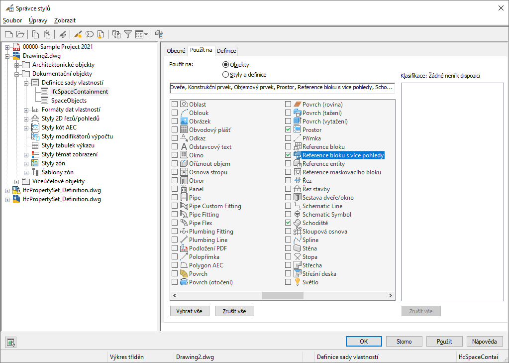

- V seznamu definic sad vlastností vyberte položku IfcSpaceContainment.
- Klikněte na kartu Použít na, vyberte položku Reference bloku s více pohledy a klikněte na tlačítko Použít.

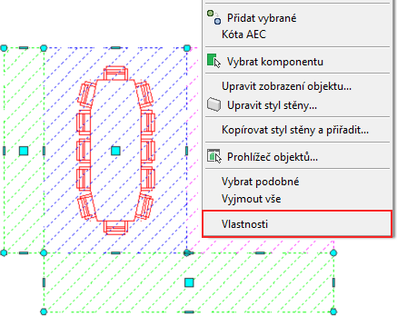

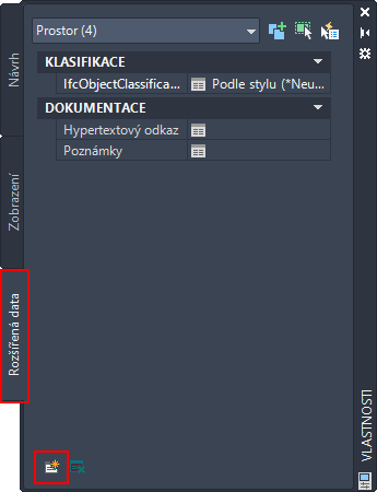

- Ve výkresu klikněte pravým tlačítkem na prostor a vyberte položku Vlastnosti.

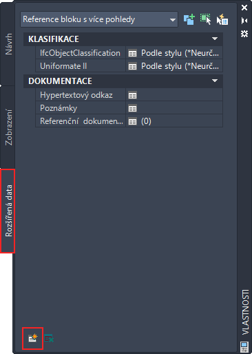

- Na paletě Vlastnosti na kartě Rozšířená data klikněte na tlačítko Přidat sady vlastností.

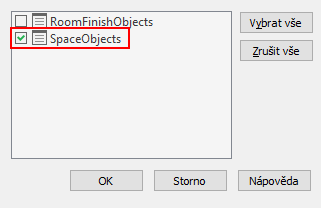

- V dialogu Přidat sady vlastností vyberte položku SpaceObjects a klikněte na tlačítko OK.

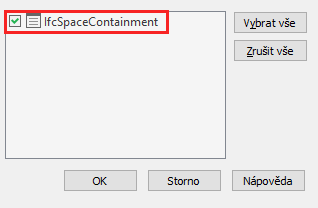

- Na paletě Vlastnosti klikněte na tlačítko Přidat sady vlastností.
- V dialogu Přidat sady vlastností vyberte položku IfcSpaceContainment a klikněte na tlačítko OK.
