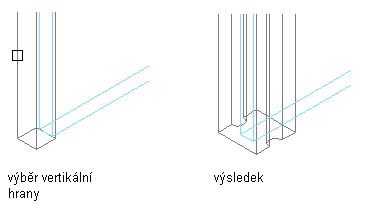

Tento postup použijte pro přiřazení profilu k vertikální hraně rámu nebo příčle. Profilem hrany obvodového pláště může být jakýkoliv profil nebo libovolná uzavřená křivka, které učíte. Můžete použít hranu profilu pro vytvoření jednoznačného rohu v situacích, kde jednoduché začištění styků nestačí.

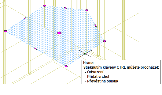

Nyní se nacházíte v režimu místních úprav a můžete definovat profil.
Uzel Hrana má tři režimy úprav: Odsadit, Přidat vrchol a Převést na oblouk. Výchozí režim je Odsazení, kdy se vybraná hrana odsadí ve směru, který je v pravém úhlu ke středovému bodu hrany. V závislosti na tvaru profilu a hraně vybrané ke změně se sousední čáry prodlouží nebo zkrátí a podle potřeby se přidají nové čáry.
Režim úprav Přidat vrchol slouží k přidání vrcholu do vybrané hrany a k vytvoření nové hrany. Jestliže vybraná hrana je oblouk, nová hrana je také oblouk.
Režim Převést na oblouk se používá k převedení vybrané hrany na oblouk a k natažení středového bodu hrany. Uzel hrany u oblouku disponuje také režimem Protažení, umožňujícím protáhnout střed hrany poté, co byla převedena na oblouk.
