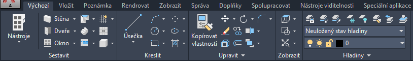

V aplikaci Sada nástrojů AutoCAD Architecture 2024 představuje pás karet ústřední místo pro přístup k příkazům. Pás karet je rozčleněn do jednotlivých karet, které odpovídají obvyklým úlohám při práci s výkresy. K dispozici jsou 2 typy karet:
- Statické karty jsou dostupné nezávisle na objektech vybraných na kreslicí ploše. Příkazy na těchto kartách se dříve nacházely v nabídkách a na panelech nástrojů.
Statická karta Výchozí

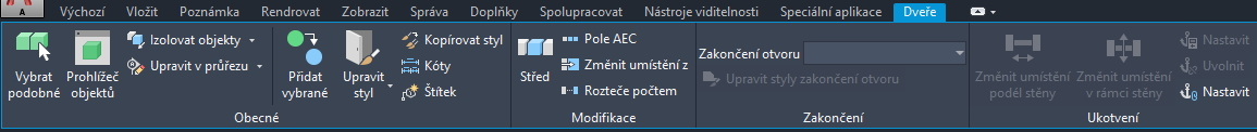

- Kontextové karty se zobrazují v závislosti na objektu, který je vybrán na kreslicí ploše. Jakmile vyberete dveře, zobrazí se kontextová karta pro dveře. Příkazy na kontextových kartách odpovídají příkazům v kontextové nabídce objektu.
Kontextová karta pro objekty dveří
