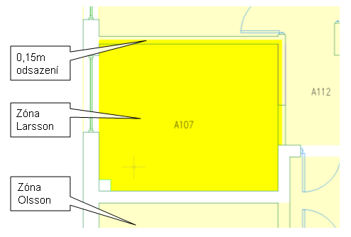

Pokud v aplikaci Sada nástrojů AutoCAD Architecture 2024 vyberete standard SIS pro výpočet plochy, bude automaticky vytvořen styl zóny Jednotka Usage_SIS. Tento styl zóny slouží k zadání využití prostorů ve výkresu. Výpočet využitelné hranice závisí na tom, zda přilehlé prostory jsou ve stejné jednotce či nikoliv. Použitelné hranice se vytvářejí u vnitřní strany stěny, pokud je přilehlý prostor připojen k jiné zóně. Pokud je přilehlý prostor připojen ve stejné zóně, bude využitelná hranice odsazená 0,15 m do stěny.
