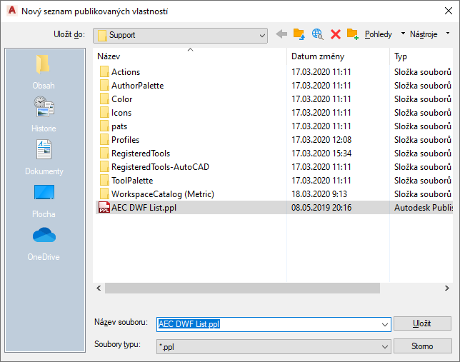

- V dialogu Možnosti publikování AEC DWF klikněte na tlačítko Nový.
- Vyhledejte složku, do které chcete uložit nový soubor PPL, a zadejte název nového souboru PPL.
- Klikněte na tlačítko Uložit.
Nový soubor PPL se nyní otevře v dialogu Možnosti publikování AEC DWF. Ve výchozím nastavení neobsahuje žádné definice sady vlastností.
