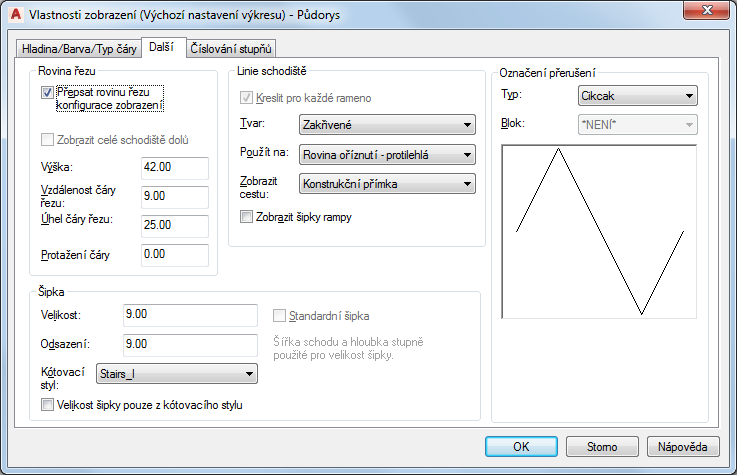

- U položky Přepsat rovinu řezu určete, zda chcete přepsat globální rovinu řezu definovanou pro aktuální konfiguraci zobrazení.
- Pokud jste u položky Přepsat rovinu řezu vybrali možnost Ano, zadejte hodnotu Výška definující rovinu řezu pro tento objekt.
- U položky Úhel čáry řezu zadejte hodnotu určující úhel mezi čárami řezu schodiště.
- U položky Vzdálenost čáry řezu zadejte hodnotu určující vzdálenost mezi dvěma čárami řezu.
- Pokud jste u položky Přepsat rovinu řezu vybrali možnost Ne, u položky Zobrazit celé schodiště dolů zadejte, zda chcete zobrazit dolní komponenty schodiště (dolní schodnici, dolní podstupnici, dolní podkosení atd.).
Pomocí následujícího postupu můžete shodné nastavení roviny řezu zpřístupnit a změnit také prostřednictvím kontextové nabídky schodiště:
- Vyberte schodiště, které chcete změnit, klikněte pravým tlačítkem a klikněte na tlačítko Upravit zobrazení objektu.
- Klikněte na kartu Vlastnosti zobrazení.
- Vyberte reprezentaci zobrazení, kde se mají změny projevit, a vyberte položku Přepsání objektu.
Aktuální reprezentace zobrazení je vyznačena tučně.
- V případě potřeby klikněte na tlačítko
- Klikněte na kartu Jiné.
- Na panelu Rovina řezu změňte podle potřeby nastavení.
- Kliknout na tlačítko OK dvakrát.
