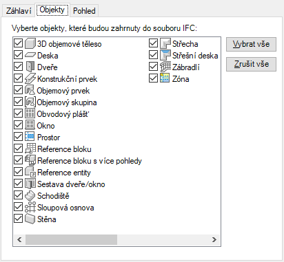

- Klikněte na kartu Objekty a vyberte objekty, které budou zahrnuty do souboru IFC.
Poznámka: V souboru IFC lze prohlížet lze jen vybrané objekty.
Pokud pro objekty zadáte možnosti exportu, platí následující omezení:
- Klasifikace objektu má přednost nad typem objektu. Pokud například klasifikujete objemový prvek jako rampu a pak výkres exportujete, aniž by byl na kartě Objekty vybrán objemový prvek, nebude nově vytvořený objemový prvek do exportu zahrnut.
- Jakékoli změny provedené na některé kartě dialogu Možnosti exportu IFC se stanou novým výchozím nastavením.
- U objektů vybraných pro export musí být jejich vyjádření zobrazení aktivní ve stávající konfiguraci zobrazení.
