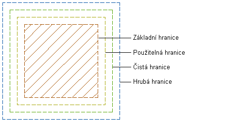

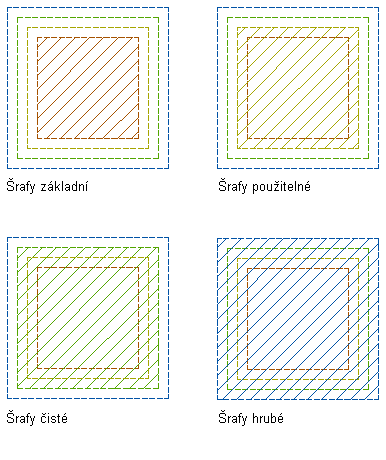

Tento postup slouží k definování některé z následujících komponent zobrazení prostoru ve stylu:
Poznámka: Pokud jsou vlastnosti zobrazení komponent ve stylu prostoru určeny přiřazením materiálu, můžete vlastnosti komponenty zobrazení změnit zrušením možnosti Dle materiálu. Přiřazení materiálu je také možné přepsat jiným materiálem.
- Klikněte na
- Rozbalte sekci Architektonické objekty a Styly prostorů.
- Vyberte styl prostoru, který chcete změnit.
- Klikněte na kartu Vlastnosti zobrazení.
- Vyberte reprezentaci zobrazení, u kterého se mají změny projevit, a vyberte možnost Přepsání stylu.
- Klikněte na kartu Hladina/Barva/Typ čáry.
- Vyberte komponentu povrchu, která se má změnit, a změňte následující nastavení:
- Materiál: Pokud vyberete hodnotu Podle materiálu, je veškeré nastavení zobrazení převzato z přiřazeného materiálu. Komponenty, které nelze nastavit podle materiálu, nemají zaškrtnutá políčka.
- Viditelnost
- Hladina
- Barva
- Typ čáry/Tloušťka čáry/Měřítko typu čáry
- Styl vykreslování
- Klikněte na tlačítko OK.
