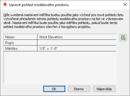

- Klikněte pravým tlačítkem, klikněte na položku Vlastnosti a podle potřeby změňte vlastnosti pohledu modelového prostoru:
Chcete-li... |
Pak… |
změnit název pohledu modelového prostoru |
zadejte nový název. |
změnit popis pohledu modelového prostoru |
klikněte na nastavení pro Popis a změňte je. |
změnit měřítko pohledu modelového prostoru |
vyberte nové měřítko v seznamu. |
