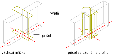

Použijte tento postup k vytvoření definice prvku příčle z profilu. Nechcete-li použít u příčlí přímou hranu, můžete pomocí profilu definovat příčle s křivkami, zuby nebo jakýmkoliv jiným tvarem.
Poznámka: Bod vložení profilu je zarovnán s těžištěm příčle.
Zarovnání výplní s výchozími a na profilu založenými příčlemi
