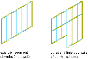

Tento postup slouží k přidání stupně k linii střechy nebo k linii podlaží obvodového pláště. Stupeň lze přidat také v tabulce Linie střechy/podlahy na paletě Vlastnosti.
Vytvoří se dočasný profil, kde lze upravit geometrii linie střechy.
Jestliže nelze vybrat možnost Přidat stupeň, byla již linie střechy nebo linie podlaží upravena dříve.
Úprava spodní hrany obvodového pláště přidáním stupně
Třetí vrchol je k hraně přidán doprostřed, mezi dva konce hrany a čtyři stopy od hrany. Stupeň se vytvoří od vybraného vrcholu ke druhému vrcholu.
