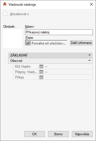

Nástroje příkazů se vytvářejí zkopírováním prázdného příkazu nástroje z Prohlížeče obsahu na paletu nástrojů a úpravou vlastností příkazu.
- Klikněte na
- Přejděte k položce Katalog základních nástrojů
Pomocné nástroje.
- Přesuňte kurzor nad ikonu i-drop u normálního nástroje příkazu a přetáhněte nástroj na paletu nástrojů.
- Na paletě nástrojů vyberte nástroj příkazu, klikněte pravým tlačítkem myši a klikněte na položku Vlastnosti.
Vlastnosti nástroje příkazu
- Podle potřeby změňte následující vlastnosti nástroje:
| Vlastnost |
Popis |
| Název |
Umožňuje nahrazení obecného názvu nástroje příkazu takovým názvem, který popisuje funkci nástroje. |
| Popis |
Umožňuje přidat k nástroji příkazu podrobnější popis. |
| Klíč hladiny |
Určuje klíč hladiny pro definování hladiny, na kterou budou vloženy objekty vytvořené tímto nástrojem. |
| Přepsání hladiny |
Definuje přepsání pro vybraný klíč hladiny. |
| Příkaz |
Určete příkaz, který má nástroj provést. V rámci Nástroje příkazu jsou platné tyto typy příkazů: - Příkazy aplikace AutoCAD a Sada nástrojů AutoCAD Architecture 2024
- Procedury aplikace AutoLISP
- Aplikace a makra VBA
- Skripty
| Obrázek |
Ve výchozím nastavení není k nástroji příkazu přiřazen žádný obrázek. Chcete-li přidat obrázek znázorňující funkci nástroje, klikněte pravým tlačítkem do prázdné oblasti obrázku a vyberte obrázek. |
- Klikněte na tlačítko OK.
