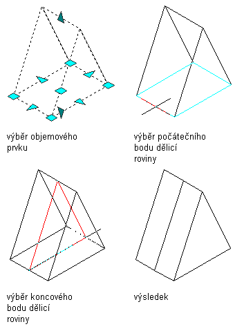

Pomocí tohoto postupu rozdělíte objemový prvek. Dělicí rovina, kterou určíte, rozdělí původní objemový prvek na dva samostatné objemové prvky.
- Vyberte objemový prvek, který chcete rozdělit.
- Klikněte na
- Určete počáteční bod dělicí roviny.
- Určete koncový bod dělicí roviny.
Rozdělení objemového prvku
Původní objemový prvek je dělicí rovinou rozdělen na dva objemové prvky.
Poznámka: Při rozdělení objemového prvku jsou vytvořeny objemové prvky volného tvaru. Vzhledem k topologické struktuře objemového prvku volného tvaru nelze změnit odchylku jeho plošek. Příkaz FACETDEV nemá žádný vliv na existující objemové prvky volného tvaru.
