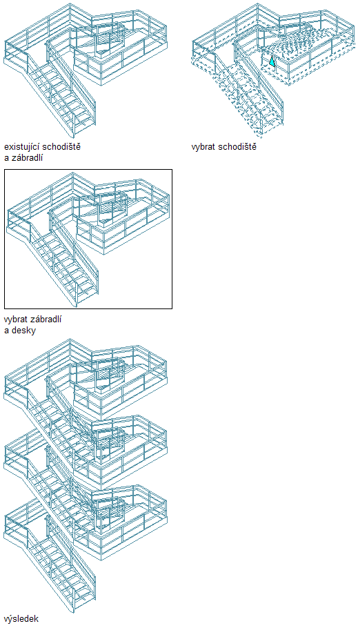

Věžové schodiště vytvoříte z jednoho schodu, který se opakuje na vybraných hladinách v budově. Věžové schodiště můžete vytvořit se všemi tvary schodiště, kromě spirálového. Výška mezi podlahami a počáteční výška každého schodu jsou nastaveny tak, aby se shodovaly s těmito hodnotami pro každou vybranou hladinu. Souřadnice x,y pro každý počáteční bod schodu jsou pevné.
Poznámka: Schod musí být v konstrukčním prvku s více hladinami, aby se věžové schodiště vytvořilo.
- Vytvořit schod v konstrukčním prvku.
- Klikněte na
- Vybrat schodiště.
- Vybrat kteroukoliv desku nebo zábradlí, které budou přidány do věžového schodiště.
Poznámka: Jestliže vyberete desku k zahrnutí do věžového schodiště, deska by měla být na vrchu vybraného schodiště.
- V dialogu Vybrat hladiny vyberte hladiny, ve kterých schodišťová věž vygeneruje schody.
Můžete zahrnout ukotvená zábradlí kliknutím na možnost Zahrnout ukotvená zábradlí, i když nebyla vybrána v kroku 3.
- Jestliže bylo schodiště, které jste vytvořili, ve tvaru U, můžete vybrat možnost Zachovat umístění podesty při nastavení schodiště ve tvaru U, aby byla při úpravě schodiště zachována poloha podesty namísto počátečního bodu.
- Klikněte na tlačítko OK.
Věžové schodiště se vytvoří přidáním schodů do vybraných hladin.
Generování věžového schodiště z existujícího průběhu schodiště ve tvaru U
Poznámka: Jestliže je výška schodiště jiná než výška mezi podlahami, výška schodiště se změní tak, aby se shodovala s výškou podlahy.
