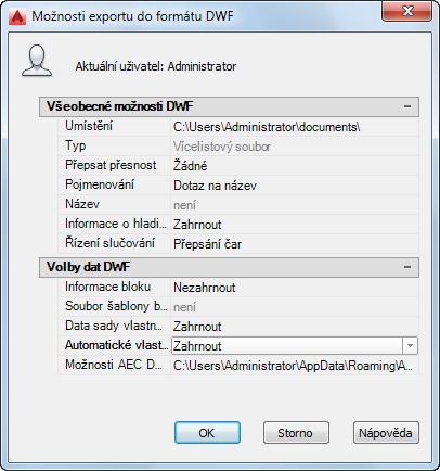

Tento postup slouží k zahrnutí automatických a uživatelsky definovaných dat sady vlastností v souboru PDF.
- Proveďte jeden z následujících úkonů:
- Klikněte na tlačítko
Exportovat
Možnosti DWF/PDF.
- Na příkazovém řádku zadejte příkaz exportsettings a vyberte položku Možnosti.
- V dialogu Možnosti exportu do DWF/PDF vyberte v části Možnosti dat DWF pro data sady vlastností AEC položku Zahrnout.
- Klikněte na tlačítko OK.
Poznámka: Možnosti dat jsou dostupné jenom při publikování do formátu DWF.
