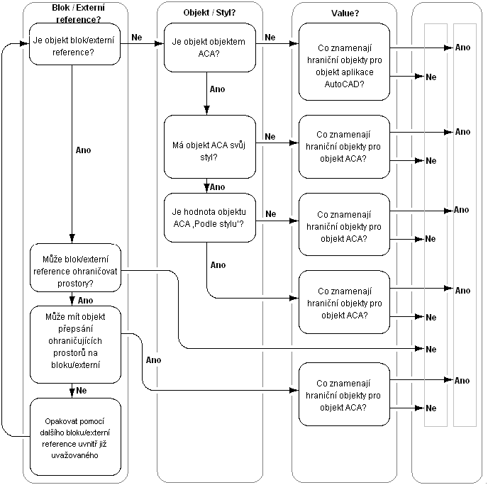

Objekty, které mají představovat hranici asociativního prostoru, musí mít u vlastnosti Ohraničené prostory před generováním prostoru nastavenu hodnotu Ano. Tuto vlastnost můžete nastavit u objektu, nebo u objektů používajících styly ji lze nastavit ve stylu objektu.
Následující přehled ukazuje, jak nastavení vlastnosti Ohraničené prostory u hraničních objektů ovlivňuje generování asociativních prostorů. Podrobné informace o nastavení vlastnosti Ohraničené prostory u objektu hranice získáte v následujících částech.
Všimněte si, že pojem „objekt aplikace AutoCAD“ v následujícím přehledu odkazuje na skici aplikace AutoCAD (čáry, oblouky, kružnice, křivky atd.).
Počínaje aplikací AutoCAD Architecture 2009 byl změněn mechanismus, který definuje objekty jako hraniční objekty prostorů. V předchozích verzích se objekty při generování prostoru vybíraly pomocí filtru objektů. V Sada nástrojů AutoCAD Architecture 2024 má každý objekt vlastní vlastnost Ohraničené prostory na paletě vlastností nebo ve stylu objektu a je zde definován jako objekt hranice.
Při importu profilu (soubor ARG) z dřívější verze se vlastnost Ohraničené prostory na paletě vlastností nezobrazuje u skici aplikace AutoCAD (čáry, oblouky, kružnice a křivky) v importovaném profilu. Aby bylo možné tuto vlastnost skici aplikace AutoCAD zobrazit, zadejte na příkazový řádek příkaz AECSPACEDISPLAYBOUNDSPACESPROPERTY. Tím se aktivuje zobrazení vlastnosti Ohraničené prostory pro skicu aplikace AutoCAD na paletě vlastností.
