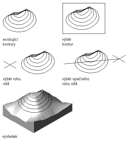

Vytvoření objemového prvku pokrytí
Pomocí tohoto postupu vytvoříte objemový prvek pokrytí. Pokrytí je užitečné při práci s koncepčním modelem stavebního místa. Vytvořením křivek a polygonů AEC v různých výškách můžete vytvořit topografické linie a pak pokrytím objemového prvku přes tyto křivky zobrazit vrstevnice stavebního místa.
Pro takto vytvořený povrch terénu lze zvolit pravidelnou síť s uživatelem definovanou hustotou a velikostí objemového prvku nebo nepravidelnou síť definovanou vstupními vrstevnicemi a body (Delaunayova triangulace).
U nepravidelné sítě lze vybrat buď pravoúhlou síť s uživatelem definovanou velikostí (pokud je vybraná obdélníková oblast větší než plocha pokrytá vrstevnicemi a body, bude topografie extrapolována podle vašeho zadání), nebo nepravidelnou síť, jejíž velikost povrchu a tvar jsou určeny plochou vstupních vrstevnic a bodů.

  2. Vyberte křivky nebo polygony AEC představující vrstevnice a stiskněte klávesu Enter.
  3. Určete, zda mají být zdrojové vrstevnice po vytvoření objemového prvku pokrytí odstraněny, a stiskněte klávesu Enter.
  4. Určete, jaký typ sítě má být vygenerován.
    Chcete-li… Pak...
    Povrch s uživatelem definovanou hustotou sítě a velikostí objemového prvku (netriangulovaný povrch) Zadejte a (Ano) na výzvu Vytvořit pravidelnou síť [Ano/Ne].
    Povrch definovaný podle vstupních vrstevnic a bodů (Delaunayova triangulace) Zadejte n (Ne) na výzvu Vytvořit pravidelnou síť [Ano/Ne].
  5. Při vytváření pravidelné sítě proveďte následující kroky:
    • Určete bod prvního rohu sítě.
    • Určete bod protilehlého rohu sítě.
    • Určete úseky sítě ve směru osy X.
    • Určete úseky sítě ve směru osy Y.
    • Zadejte tloušťku základny výsledného objemového prvku.
  6. Při vytváření nepravidelné sítě určete, zda má být pravoúhlá nebo nepravoúhlá:
    Chcete-li… Pak...
    Pravoúhlá síť Zadejte a (Ano) na výzvu Vytvořit pravoúhlou síť [Ano/Ne].
    Nepravoúhlá síť Zadejte n (Ne) na výzvu Vytvořit pravoúhlou síť [Ano/Ne].
  7. Při vytváření nepravidelné pravoúhlé sítě proveďte následující kroky:
    Poznámka: Pokud vybraná plocha sítě přesahuje vybrané vrstevnice, bude topografie výsledného objemového prvku extrapolována ze vstupních hodnot.
  8. Při vytváření nepravidelné nepravoúhlé sítě zadejte tloušťku základy výsledného objemového prvku a stiskněte klávesu Enter.
