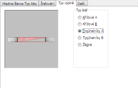

Tento postup slouží k zadání šrafování komponent otvoru. Šrafování se zobrazuje pouze v reprezentacích zobrazení používaných v pohledu shora (půdorys) na výkres.
Chcete-li... | Pak… |
použít šrafování u všech otvorů ve výkresu | ověřte, že není označená možnost Přepsání objektu a klikněte na položku ![]() |
použít šrafování pouze u vybraných otvorů | vyberte možnost Přepsání objektu. Pokud již je vybrána, klikněte na možnost ![]() |
Reprezentace zobrazení, která se zobrazí tučným písmem, je aktuální reprezentace.
vybrat vzor šrafování, který je dostupný v softwaru | vyberte Předdefinovaný pro Typ a pak vyberte vzor. |
vybrat vlastní vzor | vyberte v nabídce Typ možnost Vlastní a pak zadejte název vlastního vzoru. V případě potřeby klikněte na Procházet a navigujte do složky, ve které je umístěn soubor vlastního vzoru. |
vybrat jednoduché šrafování | vyberte pro možnost Typ položku Definováno uživatelem a zrušte označení možnosti Dvojité šrafy. |
vybrat dvojité šrafování | vyberte pro možnost Typ položku Definováno uživatelem a vyberte možnost Dvojité šrafy. |
vybrat plnou výplň | Vyberte Plná výplň pro Typ. |
orientovat šrafování k objektu bez ohledu na jeho otočení | vyberte možnost Objekt. |
orientovat šrafování ke globálnímu souřadnicovému systému | vyberte možnost Globální. |
Zadání grafiky šrafování pro otvory
