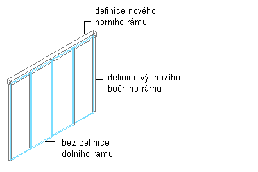

Jestliže vytvoříte přiřazení buňky, musíte určit hrany rámu, abyste mohli použít toto přiřazení.
Hrany rámů, které nejsou přiřazeny definici rámu se nezobrazí.

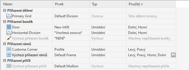

- Klikněte na
- Rozbalte položku Architektonické objekty
Styly sestavy dveře/okno.
- Vyberte styl sestavy dveře/okno.
- Klikněte na kartu Pravidla projektu.
- V levém podokně vyberte osnovu.
- Vyberte přiřazení rámu.
Jedině pomocí nabídky Umístění lze určit hrany rámů.
- Klikněte na sloupec Použitý v a klikněte na tlačítko
- Vyberte hrany, které chcete použít, v tomto přiřazení – Levá, Prává, Horní nebo Dolní – a klikněte na tlačítko OK.
Určení jiných definic rámu sestavy dveře/okno
Poznámka: Nepřiřazujte více definic ke stejné hraně rámu, protože se bude používat pouze poslední přiřazená definice hrany.
- Klikněte na tlačítko OK.
