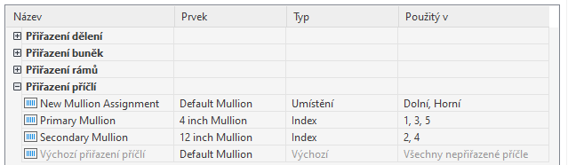

- Klikněte na položku Nové přiřazení příčle.
V seznamu přiřazení příčlí se zobrazí nové přiřazení příčle.
- Vyberte přiřazení příčle, klikněte pravým tlačítkem myši a klikněte na příkaz Přejmenovat a potom zadejte název.
- Vyberte definici příčle v sloupci Prvek.
- Určete příčle pro použití tohoto přiřazení.
- Klikněte na tlačítko OK.
