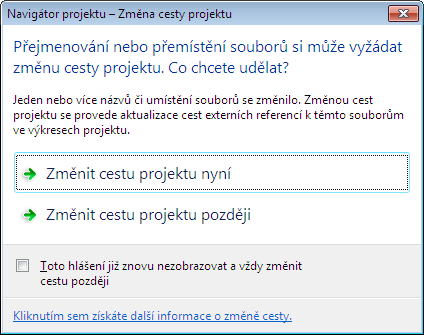

  1. Na panelu nástrojů Rychlý přístup klikněte na možnost Navigátor projektu .
  2. Změňte název nebo umístění souboru projektu nebo složky projektu v Prohlížeči výkresů.
    Otevře se dialog Navigátor projektu – Změna cest projektu.
  3. Zadejte, kdy chcete provést změnu cest:
    Chcete-li... Pak…
    aktualizovat všechny projektové soubory nyní klikněte na možnost Změnit cesty projektu nyní.
    aktualizovat všechny projektové soubory později klikněte na možnost Změnit cesty projektu později. Jestliže zavřete projekt před změnou cest, soubory výkresů zůstanou ve frontě na aktualizaci a budou zobrazeny v dialogu Fronta změny cest projektu při jeho příštím otevření.
    Fronta změny cest je sdílena všemi uživateli, kteří pracují na projektu, a ukládá se pro každou relaci.
  4. Případně klikněte na položku za účelem aktualizace všech souborů kdykoliv.
