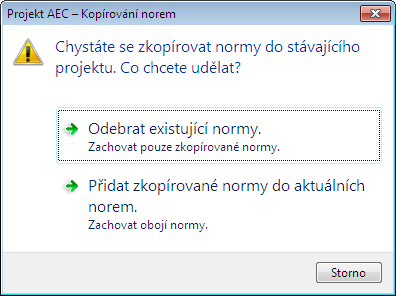

- V dialogovém okně Vybrat projekt vyberte soubor projektu (APJ), ze kterého chcete zkopírovat projektové normy, a poté klikněte na nabídku Otevřít.
- Vyberte nastavení kopírování.
Pokud chcete ... |
Pak... |
přepsat normy existujícího projektu zkopírovanými normami projektu |
klikněte na položku Odstranit existující nastavení. |
přidat projektové normy z vybraného projektu do jakýchkoli norem existujícího projektu |
klikněte na položku Připojit zkopírovaná nastavení do existujících nastavení. Existující nastavení, která jsou neshodná se zkopírovanými nastaveními, budou nahrazena zkopírovanými nastaveními.
- Klikněte dvakrát na tlačítko OK.
