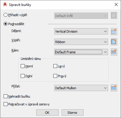

Zobrazení tabulky Úprava buněk.
Chcete-li… | Pak… |
přiřadit výplň vybraným buňkám | vyberte příkaz Přiřadit výplň a vyberte definici výplně. Zrušte příkaz Nahradit buňku a stiskněte OK. |
nahradit vybrané buňky novou výplní | vyberte příkaz Přiřadit výplň a vyberte definici výplně. Vyberte příkaz Nahradit buňku a stiskněte tlačítko OK. |
vytvořit a přiřadit novou výplň pro vybrané buňky | klikněte na tlačítko ![]() |
rozdělit vybrané buňky s děleními, výplněmi nebo rámy | vyberte Úsek. |
vybrat dělení pro rozdělené buňky | vyberte definici dělení. |
vytvořit a přiřadit nové dělení pro vybrané buňky | klikněte na tlačítko ![]() |
vybrat výplň pro rozdělené buňky | vyberte definici výplně. |
vytvořit a přiřadit novou výplň pro rozdělené buňky | klikněte na tlačítko ![]() |
vybrat definici rámu pro osnovu, vytvořenou po rozdělení buňky | vyberte definici rámu a stiskněte tlačítko OK. |
určit umístění rámů v osnově, vytvořené po rozdělení buňky | vyberte možnost Horní, Spodní, Levý nebo Pravý pro Umístění rámu a klikněte na tlačítko OK. |
vytvořit a přiřadit novou definici rámu pro novou osnovu, vytvořenou po rozdělení buňky | klikněte na tlačítko ![]() |
vybrat definici příčle pro osnovu, vytvořenou po rozdělení buňky | vyberte definici příčle. |
vytvořit a přiřadit novou definici příčle pro vybranou osnovu | klikněte na tlačítko ![]() |
nahradit existující výplň buňky možnostmi, vybranými v této tabulce | vyberte příkaz Nahradit buňku. |
po rozdělení buňky pokračovat v místních úpravách osnovy | vyberte příkaz Pokračovat v úpravách osnovy. |
