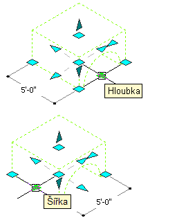

Tento postup se používá k úpravám kót objemového prvku pomocí uzlů.
- Vyberte objemový prvek.
- Vyberte uzel pro rozměr, který chcete změnit.
Zobrazení uzlů a kót objemových prvků
- Posunujte uzel, dokud se nezobrazí hodnota požadované kóty a klikněte tlačítkem myši nebo zadejte hodnotu.
