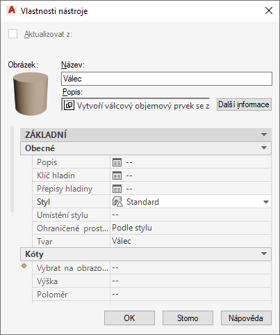

Na rozdíl od mnoha jiných typů objektů aplikace Sada nástrojů AutoCAD Architecture 2024 objemové prvky nemusí existovat v určitém stylu objemového prvku, aby je bylo možné efektivně používat. Mnoho objemových prvků lze vytvořit ve stylu „Standard“ bez jakýchkoliv nepříznivých efektů. Je však možné definovat styly objemových prvků za účelem předběžného definování přiřazení materiálu, přiřazení klasifikací a přepisů reprezentací zobrazení.
Názvové konvence stylu objemových prvků:
Objem – <Volitelné přiřazení klasifikace> – <Přiřazení materiálu>
Příklad názvu stylu objemového prvku:
| Popis stylu objemového prvku | Příklad názvu |
| Objemový prvek sloužící jako dekorativní sloup, s klasifikací „B2010 – Vnější stěny“ podle definice klasifikace „Uniformat II“ s přiřazením materiálu „Povrchy.Omítky a Sádrokarton.Omítky.Štuk.Jemný.Hnědý“. | Objem – Vnější stěna – Hnědý štuk |
| Neklasifikovaný objemový prvek pro nespecifikované použití s přiřazením materiálu „Povrchy.Podlahy.Dlaždice.Mramor.Tmavě zelený“. | Objem – Tmavě zelená mramorová dlažba |
Nejlepší praxe pro styly objemových prvků:
Vlastnosti nástroje stylu objemového prvku. Všimněte si, že název nástroje byl změněn, aby byl více popisný. Protože objemový prvek, který tento nástroj vytváří, má definovat dekorativní sloup klasifikovaný jako vnější stěna, tvůrce nástroje se rozhodl položit objemový prvek na hladinu definovanou klíčem „STĚNA“ v aktuálním stylu klíče hladiny. V tomto příkladu byl také předem definován tvar objemového prvku jako válec, protože je opět určen, aby definoval specifický typ objektu, nikoliv jen určité přiřazení materiálu.

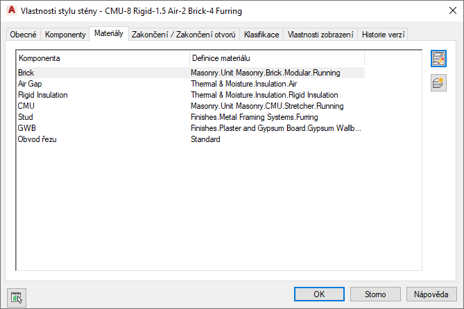

Definice materiálů jsou součástí systému zobrazení v aplikaci Sada nástrojů AutoCAD Architecture 2024 a jsou účinným nástrojem, který spolu s definicemi stylů a objektů usnadní automatizaci zobrazení v půdorysu, řezu a pohledu. Dále je možné používat definici automatické vlastnosti „Materiál“ k navázání materiálových přiřazení (a vlastností těchto materiálů) do tabulky výkazů objektů, které mají přiřazené materiály.
Názvové konvence definice materiálu:
<Obecná kategorie materiálu>.<Další popisné pole>.<Volitelné další popisné pole>...<Volitelná barva>
Příklad názvu definice materiálu:
| Popis definice materiálu | Příklad názvu |
| Na místě odlitý beton, odkrytý nahromaděný, střední textura | Beton.Litý na místě.Odkrytý nahromaděný.Střední |
| Tmavě zelená mramorová podlahová dlaždice. | Povrchy.Podlahy.Dlažba.Mramor.Tmavě zelený |
Nejlepší praxe pro definice materiálů:
Tlačítka „Upravit materiál“ a „Nový materiál“ jsou k dispozici v editoru stylů. Mohou se zdát jako účinný a šikovný prostředek k vytváření materiálů za pochodu, jejich používání se však nedoporučuje, protože mohou snadno vést k vytvoření nestandardních materiálů.
