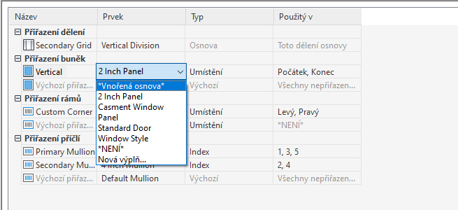

- V levém podokně vyberte osnovu, ve které chcete vytvořit vloženou osnovu,
- Klikněte na položku Nové přiřazení buňky.
V seznamu přiřazení buněk se zobrazí nové přiřazení buňky.
- V horním pravém rámu vyberte přiřazení buňky, klikněte pravým tlačítkem myši a klikněte na příkaz Přejmenovat a potom zadejte název.
- Vyberte možnost Vložená osnova v sloupci Prvek.

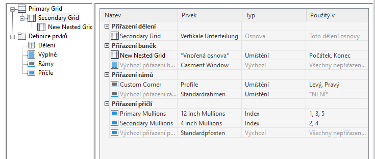

Nová osnova je přidána do seznamu osnov v levém podokně. Když upravujete primární osnovu, nová osnova se přidá na sekundární úroveň. Když upravujete osnovu sekundární úrovně, další osnova se umístí na terciální úroveň a tak dále.
Vytvoření vnořené osnovy
Nová vnořená osnova ve stromu
Poznámka: Chcete-li přejmenovat osnovu, vyberte ji v pravém podokně, klikněte pravým tlačítkem myši a klikněte na příkaz Přejmenovat a potom zadejte nový název.
