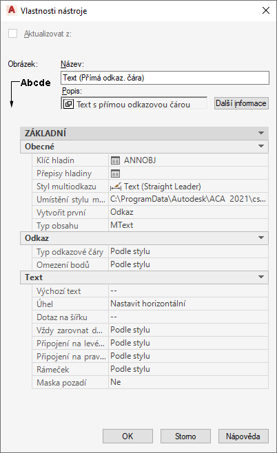

- Pečlivě zvažte vlastnosti nástroje ve vztahu k odkazům. Existuje několik předvoleb, s jejichž pomocí je vytváření jednoduchého odkazu mnohem méně časově náročné a více standardizované.

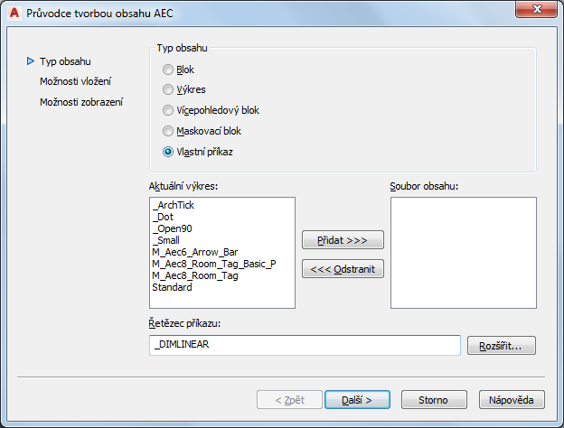

- Jestliže vytvoříte nástroje pro standardní kóty AutoCAD, použijte k tomu Průvodce obsahem AEC. Tímto způsobem je možné využít možnost Vlastní příkaz a využít klíče hladin k tomu, aby byly kóty umístěny do správné hladiny.

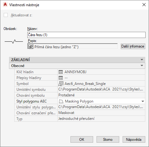

- Nástroje přerušované čáry by měly mít podpůrné prvky uloženy ve stejném výkresu jako symbol přerušované čáry. Podobně jako v případě ostatních vícekomponentních nástrojů, jako jsou štítky výkazů, je pak snazší provádět jejich úpravy v budoucnu. Všechny vlastnosti pro značky přerušení jsou nastaveny ve vlastnostech nástroje, včetně toho, zda značka přerušení ořezává nebo maskuje objekty.
