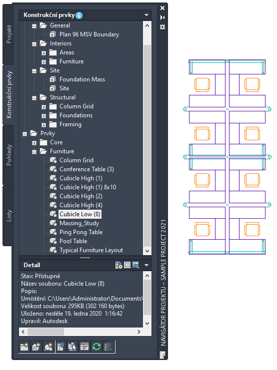

  1. Na panelu nástrojů Rychlý přístup klikněte na možnost Navigátor projektu .
  2. Na kartě Konstrukční prvky najděte prvek, který chcete otevřít.
  3. Otevřete prvek některou z následujících metod:
    • Vyberte prvek, klikněte na něj pravým tlačítkem myši a klikněte na příkaz Otevřít.
    • Dvakrát klikněte na prvek.
    Prvek se otevře ve výkresové oblasti aplikace Sada nástrojů AutoCAD Architecture 2024. Nyní jej můžete upravit.
