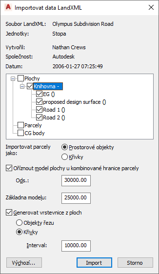

- V dialogu Importovat data LandXML vyberte možnosti importu.

importovat povrchy ze souboru LandXML |
vyberte položku Povrchy. Budou vybrány všechny povrchy z importovaného souboru. Chcete-li importovat pouze jednotlivé povrchy, rozbalte nabídku Povrchy, rozbalte nabídku Knihovna a potom vyberte povrchy, které chcete importovat. |
importovat parcely ze souboru LandXML |
vyberte položku Parcely. Budou vybrány všechny parcely z importovaného souboru. Chcete-li importovat pouze jednotlivé parcely, rozbalte nabídku Parcely, rozbalte nabídku Knihovna a potom vyberte parcely, které chcete importovat. |
importovat body COGO ze souboru LandXML |
vyberte položku CG body. Budou vybrány všechny body COGO z importovaného souboru. Chcete-li importovat pouze jednotlivé body, rozbalte nabídku CG body, rozbalte nabídku Knihovna a potom vyberte body, které chcete importovat. |
- Při importu parcel označte výběrem možnosti Prostorové objekty nebo Křivky formu, do které chcete parcely převést.
Parcely převedené do prostorů (vlevo) a křivek (vpravo)
- Chcete-li oříznout model povrchu pomocí logického sjednocení všech parcel jako ohraničení modelu, zaškrtněte políčko Oříznout model povrchu u kombinované hranice parcely.
Je-li toto políčko zaškrtnuté, můžete také zadat odsazení od hranice.
- Zadejte hodnotu pro Základnu modelu.
Ze zadané hodnoty bude vytvořeno vysunutí vnější hranice povrchu se začátkem na nejnižším bodu povrchu.
- Chcete-li z importovaných dat povrchu vytvořit vrstevnice, vyberte v nabídce Povrchy příkaz Vytvořit vrstevnice.

- Výběrem možnosti Křivky nebo Objekty řezu určete, jak chcete vrstevnice vytvořit.
- Zadejte hodnotu intervalu svislé rozteče vrstevnic.

- Klikněte na tlačítko Import.
