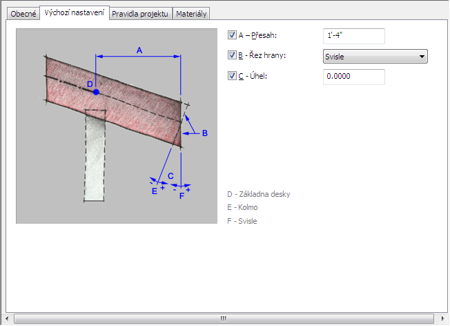

Tento postup použijte k určení výchozí hloubky přesahu, vyjmutí hrany a úhlu hrany pro hrany desek nebo střešních desek, používající styl hrany.
pokud je vybraným objektem... | pak... |
deska | klikněte na ![]() ![]() ![]() ![]() |
střešní deska | klikněte na ![]() ![]() ![]() |
Chcete-li… | Pak... |
určit přesah desky nebo střešní desky | zadejte hodnotu pro Přesah. |

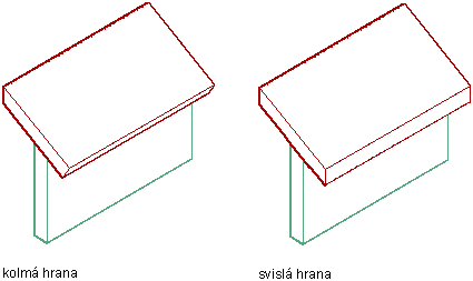

zadejte orientaci vyjmutí hrany | vyberte nastavení pro Vyjmutí hrany:
zadejte úhel hrany | zadejte hodnotu pro Úhel. Kladná hodnota posune spodek hrany ven a záporná hodnota posune spodek hrany dovnitř. |
Určení svislých a kolmých hran
