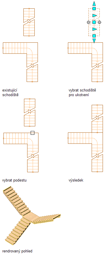

Tento postup použijte k ukotvení schodiště nebo jiného objektu AEC k existující podestě.
- Nakreslit schodiště s podestou a nakreslit druhé schodiště k připojení na podestu.
- Vyberte schodiště s podestou a klikněte na
- Vybrat schodiště nebo jiný objekt AEC pro ukotvení k podestě.
- Vybrat místo na podestě k ukotvení středu počátku průběhu schodiště. Rameno bude kolmé k hraně podesty.
Vybrat bod vložení objektu AEC, který připojujete k podestě. Objekt bude orientován rovnoběžně s hranou podesty.
Ukotvení průběhu schodiště k podestě
Poznámka: Schodiště vytvořená se svislou orientací Nahoru směřují nahoru z podesty, zatím co schodiště, vytvořená se svislou orientací Dolů směřují dolů z podesty.
