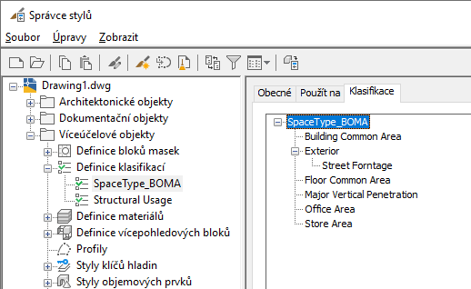

První 3 argumenty jsou obvykle ve všech případech stejné. První je databáze, kam je potřeba aplikovat klasifikaci. Druhý argument je aktuální sestava, která implementuje doplněk plug-in standardu. Třetí argument je lokalizace, pro kterou se mají klasifikace nastavit (v příkladu je použito aktuální nastavení aplikace Sada nástrojů AutoCAD Architecture 2024, což je doporučený postup). Čtvrtým argumentem je název tabulky řetězců v rámci zdrojů sestavy. Poslední argument definuje název pro sadu klasifikací v aplikaci Sada nástrojů AutoCAD Architecture 2024. Ten by měl být rovněž lokalizován, protože je viditelný uživateli. Tato část se však zaměřuje pouze na práci s klasifikací. Když se standard spustí se správně nastavenou sadou zdrojového souboru, výkres by měl nyní obsahovat definice klasifikací, které se vztahují pouze na prostory, které mají názvy definovány v tabulce řetězců zdroje v průběhu přiřazení standardu do výkresu.
Klasifikace BOMA vložená do výkresu
