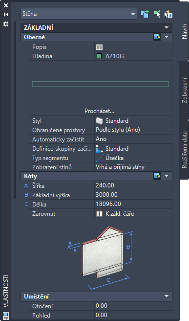

Paleta Vlastnosti představuje centrální místo pro zobrazení a úpravy jak fyzických, tak i grafických vlastností objektu. V případě objektu se může jednat buď o objekt, který se chystáte nakreslit, nebo o objekt, který je již vybrán ve výkresové oblasti. Pomocí karty Rozšířená data na paletě Vlastnosti můžete k objektu také připojit další typy informací, jako jsou klasifikace, poznámky, referenční dokumenty, hypertextové odkazy a data sad vlastností. Během relace aplikace Sada nástrojů AutoCAD Architecture 2024 se paleta Vlastnosti obvykle ponechává otevřená.
Paleta Vlastnosti pro standardní objekt stěny
