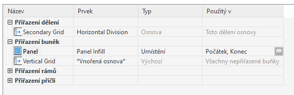

Jedině pomocí nabídky Umístění lze určit hrany rámů.
- Klikněte na nabídku Použité ve sloupci a pak klikněte na tlačítko [...] na pravé straně řádku.
Určení umístění rámu
- Vyberte hrany, u kterých chcete použít toto přiřazení – levou, pravou, horní nebo spodní a klikněte na tlačítko OK.
