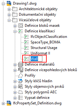

  2. Klikněte na kartu Správapanel Styl a zobrazeníSprávce stylů.
  3. Ve Správci stylu rozbalte výkres, který jste právě vytvořili Víceúčelové objekty, klikněte pravým tlačítkem myši na položku Definice klasifikací a vyberte položku Nový.
  4. Zadejte Stěna jako nový název klasifikace.

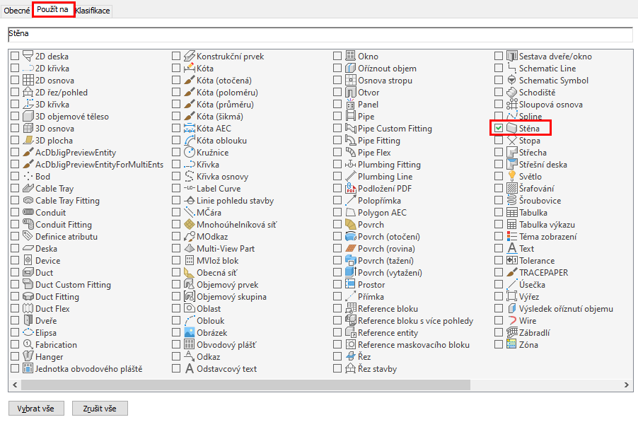

  5. Klikněte na kartu Použít na a vyberte položku Stěna.

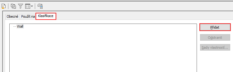

  6. Klikněte na kartu Klasifikace a klikněte na tlačítko Přidat.

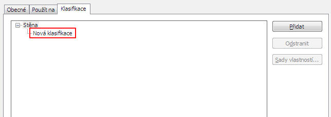

  7. Vyberte položku Nová klasifikace a zadejte následující:
    • V poli Položka zadejte Cihla.
    • Do pole Popis zadejte hnědá a červená.
  8. Klikněte na tlačítko Použít a potom na tlačítko OK.

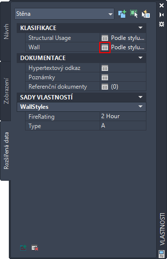

  9. Ve výkresu vyberte stěnu.
  10. Na paletě Vlastnosti klikněte na kartu Rozšířená data a v části Klasifikace klikněte na tlačítko vedle položky Stěna.

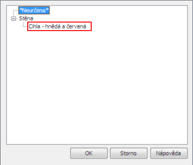

  11. V dialogu Vybrat klasifikaci vyberte položku Cihla – hnědá a červená.
  12. Klikněte na tlačítko OK.
