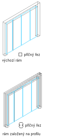

Použijte tento postup k vytvoření definice prvku rámu z profilu. Nechcete-li použít u rámu přímou hranu, můžete pomocí profilu definovat hrany s křivkami, zuby nebo jakýmkoli jiným požadovaným tvarem.

Poznámka: Bod vložení profilu je zarovnán s těžištěm rámu.

Při výchozím nastavení se profil vloží se stejnou šířkou a hloubkou, s jakou byl vytvořen.
