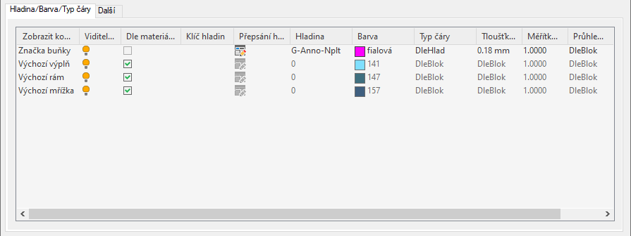

. Výchozí seznam komponent obsahuje jen tři základní prvky a značky buněk.
Výchozí komponenty zobrazení Modelu pro jednotky obvodových plášťů

- Klikněte na kartu Hladina/Barva/Typ čáry.
Definice prvku, kterou jste přidali, se zobrazí v seznamu komponent.
