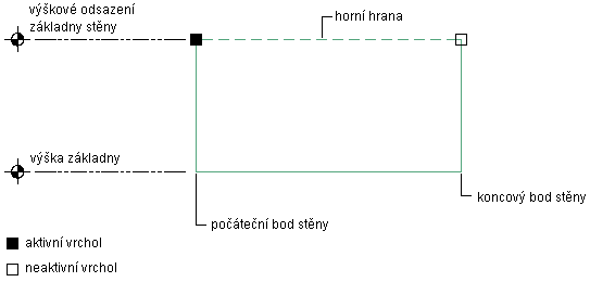

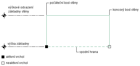

Linie střechy a linie podlaží stěny je možné změnit tak, aby se vytvořila nepravoúhlá stěna.
Změna linie střechy stěny
Změna linie podlaží stěny

Aplikace Sada nástrojů AutoCAD Architecture 2024 nabízí několik metod úprav linií střechy a linií podlaží. Je vhodné začít grafickým vytvořením vlastní podmínky linie střechy nebo linie podlahy. Dále je možné podmínku jemně doladit zadáním přesných hodnot do tabulky Linie střechy/podlaží na paletě Vlastnosti.
