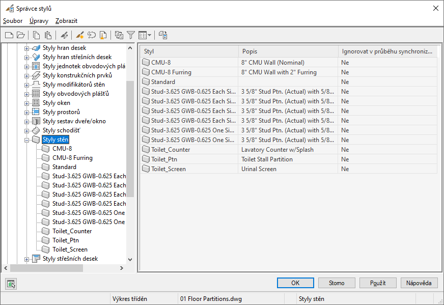

Správce stylů je rozdělen do dvou podoken s nastavitelnou velikostí a dále obsahuje panel nabídek, panel nástrojů a stavový řádek. Po otevření Správce stylů se všechny výkresy a šablony, které jsou v aktuální relaci otevřené, zobrazí ve stromovém zobrazení v levém podokně.
Levé podokno Správce stylů
Levé podokno Správce stylů zobrazuje styly ve všech otevřených výkresech a šablonách v hierarchickém stromovém zobrazení, ve kterém je možné se pohybovat rozbalováním a sbalováním různých úrovní stromu. Ve výchozím nastavení jsou styly ve stromovém zobrazení seřazeny podle výkresů, které je obsahují, ale je také možné seřadit je podle typů stylu. Stromový pohled se vždy zobrazuje v levém podokně bez ohledu na způsob třídění stylů.
Styly jsou uspořádány do tří kategorií: Architektonické objekty, například styly dveří; Dokumentační objekty, například styly tabulek výkazů; a Víceúčelové objekty, například styly klíčů hladin. V každé kategorii se styly uvádějí v abecedním pořadí. Chcete-li na stromové zobrazení použít filtr tak, aby se zobrazily pouze styly jednoho typu, vyberte typ stylu a na paletě nástrojů Správce stylů klikněte na tlačítko . Chcete-li se vrátit k zobrazení všech stylů, klikněte na tlačítko znovu.
Poznámka: Jestliže jsou výkresy nebo šablony určeny pouze ke čtení, jejich stav pouze pro čtení ke indikován zámkem ve složce vedle výkresu ve stromovém pohledu a dále ikonou zámku ve stavovém pruhu.
Pravé podokno Správce stylů
Informace o stylu zobrazené v pravém podokně závisejí na volbě provedené ve stromovém pohledu v levém podokně. Jestliže je například stromové zobrazení filtrováno podle výkresů a je vybrána kategorie stylů, zobrazí se v pravém podokně seznam typů stylů podle kategorií. Pokud je vybrán typ stylu, budou v pravém podokně vypsány styly tohoto typu. Jestliže je vybrán konkrétní styl, zobrazí se v pravém podokně sada karet, na kterých je možné upravovat vlastnosti stylu a prohlížet si, jak bude objekt vypadat při použití daného stylu. Jestliže je stromové zobrazení seřazeno podle stylů, je možné vybrat typ stylu a zobrazit distribuci stylů v rámci tohoto typu napříč všemi výkresy a šablonami otevřenými ve Správci stylů.
