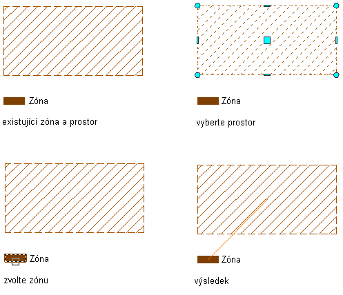

- Vyberte zónu, ke které chcete připojit prostor nebo zónu.
- Připojte prostor nebo zónu k vybrané zóně některým z následujících způsobů:
- Klikněte na uzel Přidat (plus) v zóně a vyberte prostory a zóny k připojení.
- Klikněte na
- Stiskněte klávesu Enter.
