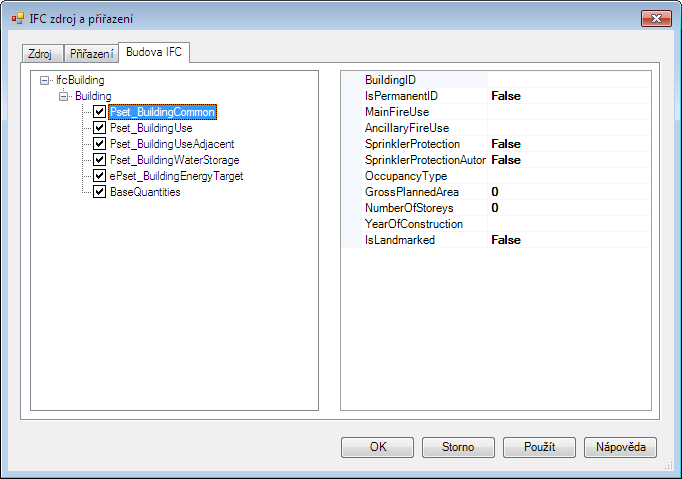

Přiřazení předdefinovaných sad vlastností k budově IFC
Otevřete výkres, který chcete exportovat do souboru IFC.
Na příkazovém řádku zadejte příkaz
ifcresourceassign
V dialogu IFC zdroj a přiřazení klikněte na kartu Budova IFC.
V levém podokně dialogu vyberte definice sad vlastností, které chcete exportovat.
V pravém podokně upravte definice vybrané sady vlastností.
Klikněte na tlačítko Použít.
Klikněte na tlačítko OK.
