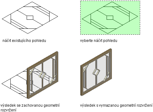

Použijte tento postup k vytvoření náčrtu vlastní osnovy s čárami, oblouky a kružnicemi a pak převeďte tuto skicu do sestavy dveře/okno.
Poznámka: Nemůžete měnit definici dělení vlastní osnovy, vytvořenou z čar, oblouků a kružnic. K tomu však můžete přiřadit odlišnou definici dělení.
Osnovy sestavy dveře/okno jsou buď horizontální nebo vertikální. K vytvoření vzoru osnovy s horizontálními a vertikálními buňkami se používají vnořené osnovy.
- Použijte čáry, oblouky a kružnice k nakreslení osnovy v globálním souřadném systému (GSS).
- Otevřete paletu nástrojů, která obsahuje nástroj sestava dveře/okno a vyberte který nástroj potřebujete.
Poznámka: Rolováním nalezněte požadovaný nástroj.
- Klikněte pravým tlačítkem na nástroj sestava dveře/okno a klikněte na položku Použít vlastnosti na
Náčrt pohledu.

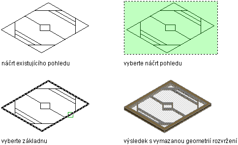

- Vyberte skicu vašeho náčrtu a stiskněte klávesu Enter.
- Máte možnost buď vybrat základnu pro sestavu dveře/okno, nebo přijmout výchozí základnu. Vyberte některou čáru osnovy jako základnu pro sestavu dveře/okno.
Můžete také stisknout klávesu Enter a jako výchozí základnu použít čáru podél osy X.
Tip: Pokud kreslíte skici v rovině XY (v půdorysu) a akceptujete výchozí základnu, výsledná sestava dveře/okno je zobrazena ve směru Z.
- K vymazání čar zadejte a (Ano). K ponechání čar po vytvoření sestavy dveře/okno zadejten (Ne).
