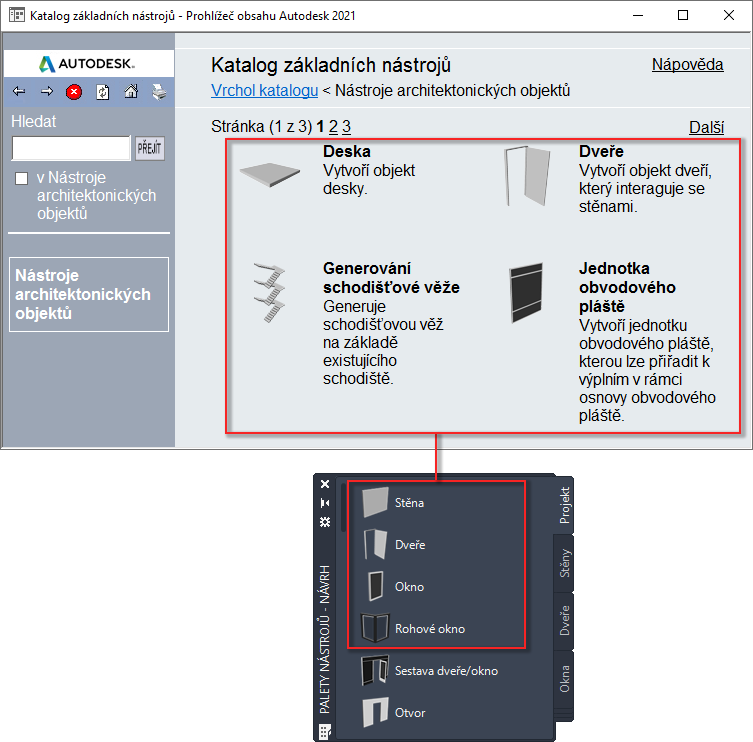

Napojení nástroje z katalogu do Prohlížeče obsahu
- Otevřete paletu nástrojů, kam chcete umístit nástroj z Prohlížeče obsahu.
- Klikněte na
a přejděte na paletu nástrojů nebo do kategorie v katalogu nástrojů obsahující nástroj, který chcete zkopírovat.
- Nastavte kurzor nad ikonu obsahu a vyberte možnost Přidat na paletu nástrojů.
Pokud chcete zkopírovat více palet nástrojů, stiskněte a podržte klávesu Ctrl a postupně klikněte na jednotlivé palety. Pak klikněte pravým tlačítkem a vyberte příkaz Přidat na paletu nástrojů.

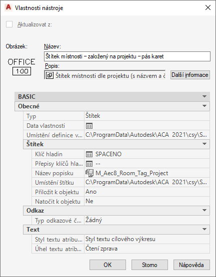

- Chcete-li obnovit nástroj, vyberte jej, klikněte pravým tlačítkem a klikněte na položku Obnovit nástroj.
Případně je možné vybrat nástroj na paletě nástrojů, kliknout pravým tlačítkem a kliknout na Vlastnosti. Potom vyberte Obnovit v tabulce Vlastnosti.
Obnovení nástroje v tabulce Vlastnosti
Poznámka: Pokud zvolíte možnost Obnovit z, všechny vlastnosti nástroje v tabulce se nastaví pouze pro čtení. Vlastnosti pro tento nástroj se musí změnit v Prohlížeči obsahu.
- Klikněte na tlačítko OK.
