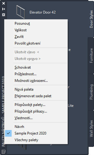

- Klikněte na
- V záhlaví okna sady palet nástrojů klikněte na tlačítko
a poté vyberte skupinu palet nástrojů projektu.
Výběr skupiny palet nástrojů
- Přidejte a přejmenujte palety podle potřeby.
